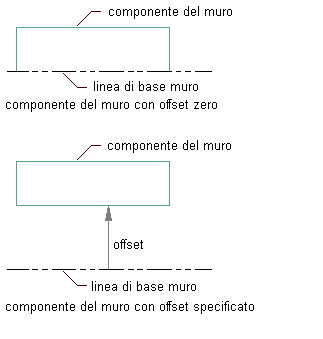

Per creare un componente di muro con una larghezza e un offset fissi, specificare i valori della larghezza e dell'offset del bordo. In alternativa, è possibile specificare una formula per il calcolo di questi valori. La formula può includere un valore per Larghezza base. La presenza della variabile Larghezza base nella formula consente di specificare la larghezza del muro all'aggiunta o modifica di muri di questo stile in un disegno.
Definizione di una formula per determinare la larghezza o l'offset del bordo del componente
Per calcolare l'offset del bordo o la larghezza in relazione alla larghezza di base, selezionare Larghezza base, quindi selezionare un operatore e un operando:
Parametri di offset della linea di base dei componenti dei muri
