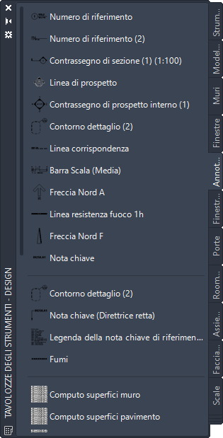

Gli strumenti forniti con Set di strumenti AutoCAD Architecture 2024 consentono di posizionare rapidamente delle etichette di elevazione utilizzando lo strumento Etichetta di elevazione con proprietà predefinite specifiche. È possibile utilizzare le impostazioni di default dello strumento o modificarne le proprietà.
Tavolozze degli strumenti contenenti strumenti Etichetta di elevazione
Le tavolozze degli strumenti di default dell'area di lavoro contengono degli strumenti Etichetta di elevazione di esempio che si possono utilizzare e personalizzare a piacere. Inoltre, i seguenti cataloghi forniti con il software contengono altri strumenti di questo tipo da aggiungere alle tavolozze degli strumenti:
È possibile che le tavolozze personalizzate create dall'amministratore CAD o da altri utenti contengano anche gli strumenti Etichetta di elevazione con le definizioni di blocco multivista e le proprietà personalizzate per i propri progetti o standard aziendali.
