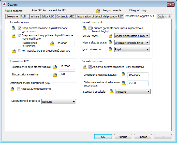

Per impostare lo scostamento della sfaccettatura e il numero massimo di sfaccettature utilizzabili per la visualizzazione di un oggetto curvo, come un elemento massa cilindro o un muro curvo, attenersi alla procedura indicata di seguito.
I valori specificati vengono applicati al disegno corrente.
Il numero impostato per lo scostamento della sfaccettatura definisce la distanza massima dalla corda all'arco, dove la corda è il bordo creato dalla sfaccettatura della curva al vero arco matematico. Lo scostamento della sfaccettatura deve essere maggiore di zero (0) e privo di limite superiore.
Definizione delle opzioni di Impostazioni oggetto AEC di default per il disegno corrente
Il valore di default è 1/2" per i disegni creati da modelli con unità inglesi e di 12,7 mm per quelli creati da modelli con unità metriche. Il valore immesso viene memorizzato nella variabile AECFACETDEV.
È possibile immettere un valore compreso tra 100 e 10000. Il valore immesso viene memorizzato nella variabile AECFACETMAX.
Per i nuovi disegni il valore di default è 128.
