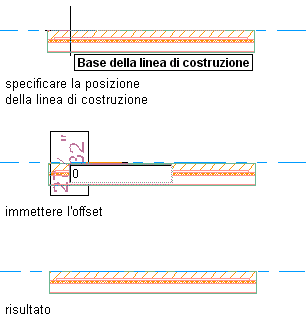

Disegno di una linea di costruzione con offset zero basata su un segmento di muro retto

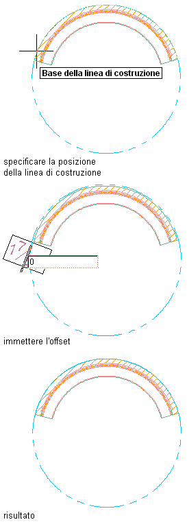

Disegno di una linea di costruzione con offset zero basata su un segmento di muro ad arco

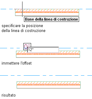

Disegno di una linea di costruzione con offset specificato basata su un segmento di muro retto
