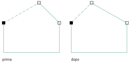

Per invertire le condizioni applicate alla linea del tetto o del pavimento di un muro, attenersi alla procedura indicata di seguito. L'inversione della linea del tetto o del pavimento non comporta l'inversione del punto iniziale e finale del muro.
Nella seguente figura è illustrata l'inversione della linea del tetto di un muro.
Inversione della linea del tetto di un muro

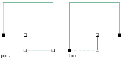

Nella seguente figura è illustrata l'inversione della linea del pavimento di un muro.
Inversione della linea del pavimento di un muro
Per modificare la geometria della linea del tetto o del pavimento, viene creato un profilo temporaneo.
La linea selezionata viene invertita e la condizione viene applicata all'estremità opposta della linea.
