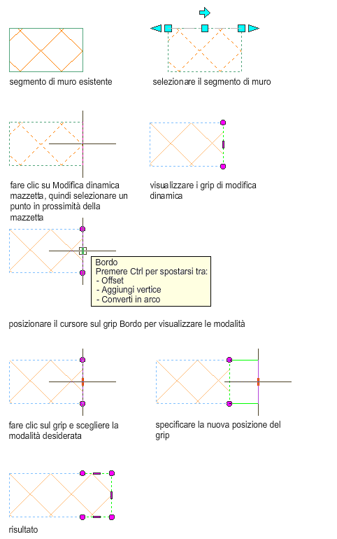

Per modificare il bordo di un componente muro con i grip Bordo, attenersi alla procedura indicata di seguito.
. | Per... | Procedere nel modo seguente... |
| Salvare come nuovo stile le eventuali modifiche apportate durante la sessione di modifica dinamica | Scegliere ![]() . |
| Eliminare le eventuali modifiche apportate durante la sessione di modifica dinamica | Scegliere ![]() . |
| Salvare le eventuali modifiche apportate durante la sessione di modifica dinamica | Scegliere ![]() . |
Nell'esempio seguente viene applicato un offset al bordo di un componente muro mediante un grip Bordo.
