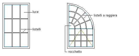

I listelli delle finestre sono elementi secondari dell'infisso che fermano varie lastre di vetro in un telaio. Set di strumenti AutoCAD Architecture 2024 fornisce un modo semplice per creare listelli con modelli di layout differenti.
I listelli di una finestra sono disponibili in diversi modelli personalizzabili in numerosi stili differenti:
I modelli A stella e A sole sono rappresentati da forme rettangolari abbinate ad una raggiera superiore semicircolare o a quarto di giro e possono essere utilizzati per listelli semicircolari, a quarto di giro e rettangolari. Lo stile gotico è simile, ma ha un modello di listello gotico. Gli altri modelli sono soprattutto rettangolari ma si adattano ai vetri di finestre semicircolari.
È possibile realizzare delle forme personalizzate per listelli di finestra creando dei profili da polilinee e aggiungendoli ad un nuovo stile di finestra.
