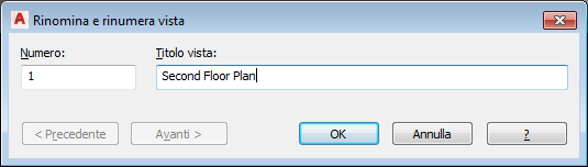

  4. Selezionare la vista foglio, fare clic con il pulsante destro del mouse, quindi scegliere Rinomina e rinumera.
  5. Immettere un numero per la vista foglio.
  6. Se necessario, rinominare la vista foglio.
