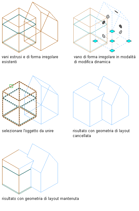

Per unire un vano di forma irregolare 3D ad un vano o ad un altro oggetto AEC, attenersi alla procedura indicata di seguito. I vani di forma irregolare 3D possono essere uniti a qualsiasi oggetto AEC con geometria 3D.
Unione di un vano estruso ad un vano di forma irregolare
