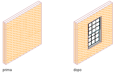

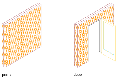

È possibile aggiungere una porta o una finestra in qualsiasi punto di un muro.
Inserimento di una finestra in un muro
Inserimento di una porta in un muro
  1. Selezionare un muro.
  2. Scegliere scheda Murogruppo GeneraleFinestra Trova o scheda Murogruppo GeneralePorta Trova.
  3. Specificare le impostazioni per la finestra o la porta.
  4. Specificare un punto di inserimento lungo il muro.
    Suggerimento: Per un posizionamento non vincolato, verificare che l'impostazione Posiziona lungo il muro nel riquadro proprietà sia impostata su Non vincolato e che l'impostazione Osnap nella barra di stato sia disattivata.
  5. Continuare ad inserire altre porte o finestre nel muro e premere INVIO.
