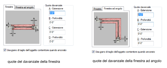

  7. Fare clic sulla scheda Finestra o la scheda Finestra ad angolo.
  8. In Quote davanzale, immettere le quote di estensione e profondità del davanzale.
    I componenti di davanzale A e B riguardano l'oscillazione o la parte esterna dell'apertura. I componenti di davanzale C e D riguardano la parte interna.
    Nota: Nel caso delle finestre ad angolo, le opzioni A-Estensione e B-Profondità vengono applicate al muro ancorato. Le opzioni C-Estensione e D-Profondità vengono applicate al muro non ancorato.
  9. Per utilizzare il piano di taglio del muro per finestre ancorate, anziché il piano di taglio della finestra, selezionare Usa piano di taglio dell'oggetto contenitore quando ancorato.
