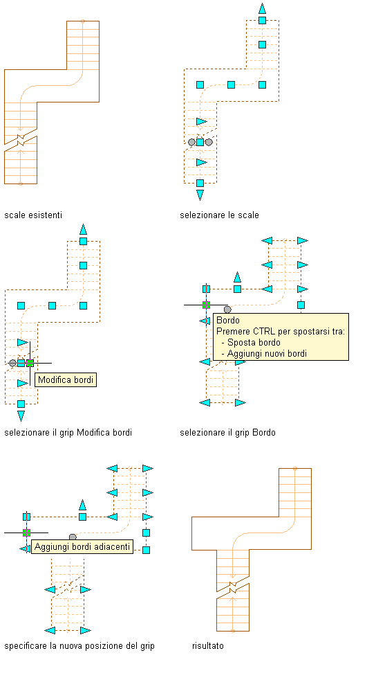

Per modificare gli angoli e le posizioni dei bordi dei pianerottoli in scale a forma di U e a più pianerottoli, attenersi alla procedura indicata di seguito. Ogni bordo del pianerottolo può essere spostato in modo indipendente utilizzando i punti di grip.
Il pianerottolo assume la nuova forma. Se il grip vertice è condiviso fra un pianerottolo e una rampa, la rampa si sposta insieme al pianerottolo.
L'intero bordo del pianerottolo si sposta nella posizione selezionata.
Modifica della larghezza di un pianerottolo di scala mediante l'aggiunta di un bordo con grip
Viene creato un bordo adiacente del pianerottolo.
