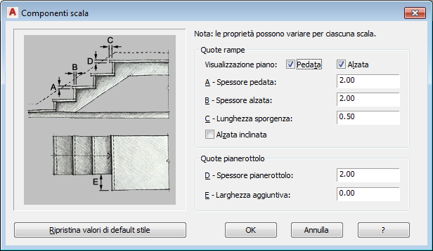

Per modificare lo spessore della pedata e dell'alzata, oltre alla lunghezza della sporgenza di tutte le scale, attenersi alla procedura indicata di seguito. È possibile anche attivare la visualizzazione della pedata e dell'alzata.
Quando la visualizzazione delle pedate o delle alzate è disattivata, lo spessore corrispondente diviene non disponibile.
| Per... | Procedere nel modo seguente... |
| Impostare lo spessore di ogni pedata. | Selezionare Pedata e immettere un valore in Spessore pedata. |
| Specificare lo spessore dell'alzata | Selezionare Alzata e immettere un valore in Spessore alzata. |
| Specificare la lunghezza del bordo di una pedata della scala che si proietta sull'alzata | Immettere un valore per Lunghezza sporgenza. |
| Specificare le alzate inclinate | Selezionare Alzata inclinata. |
