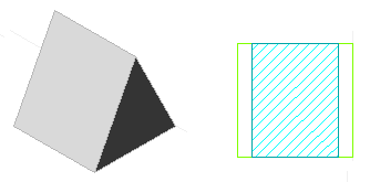

Per creare un elemento massa triangolo isoscele, attenersi alla procedura indicata di seguito. Il punto di inserimento di un elemento massa triangolo isoscele si trova nel centroide della relativa faccia inferiore.
Elemento massa triangolo isoscele in viste piane e 3D
