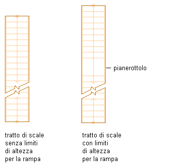

Per modificare i limiti della rampa di una scala, attenersi alla procedura indicata di seguito. È possibile che una rampa non abbia limiti o che i limiti siano vincolati ad un numero minimo o massimo di alzate o ad un'altezza minima o massima.
Utilizzare queste impostazioni per creare pianerottoli automatici in una rampa di scale. Ad esempio, se in una rampa di scala vi sono 18 pedate e viene impostato un numero massimo di 15 pedate, la scala disporrà di due rampe con un pianerottolo nel mezzo, mantenendo il numero massimo di pedate su entrambi i lati del pianerottolo al di sotto di 15.
Impostazione dei limiti di altezza di rampa in una scala
Altezza di rampa con limite di alzate
