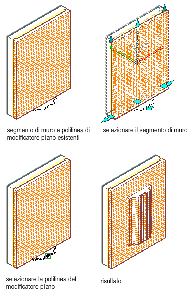

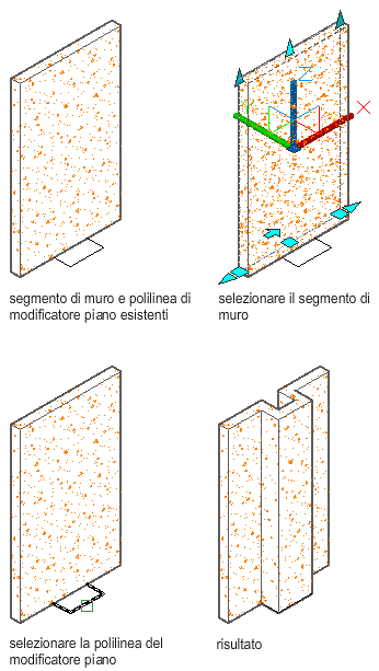

Per creare un modificatore di muro da una polilinea aperta, attenersi alla procedura indicata di seguito. La polilinea può essere disegnata nella posizione che verrà occupata dal modificatore di muro oppure è possibile proiettare sul muro il modificatore creato. Non può però essere una polilinea chiusa.

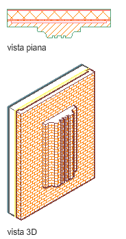

Conversione di una polilinea in un modificatore piano muro
Il modificatore piano muro creato viene aggiunto al muro selezionato e viene salvato come stile di modificatore di muro applicabile ad altri muri.
Modificatore piano muro nelle viste piana e 3D

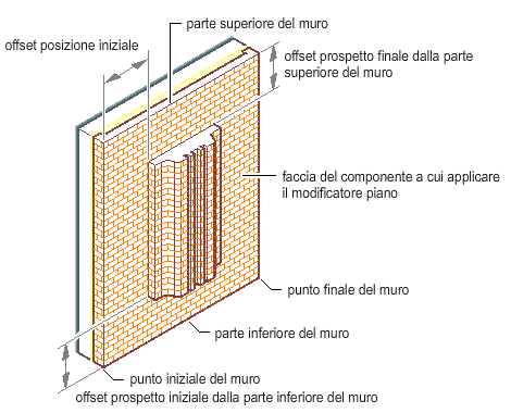

Applicazione di un modificatore piano muro e applicazione dell'offset alla faccia del componente opposta
| Per... | Procedere nel modo seguente... |
| Specificare l'altezza iniziale del modificatore di muro | Immettere un valore per Offset prospetto iniziale, quindi specificare se l'offset si verifica dalla parte superiore del muro, dall'altezza di base del muro, dalla linea di base del muro o dalla parte inferiore del muro. |
| Specificare l'altezza finale del modificatore di muro | Immettere un valore per Offset prospetto finale, quindi specificare se l'offset si verifica dalla parte superiore del muro, dall'altezza di base del muro, dalla linea di base del muro o dalla parte inferiore del muro. |
Immettere un valore di offset negativo per specificare una posizione verso il basso.
Parametri di posizione del modificatore piano muro
