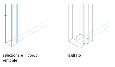

Per assegnare un profilo ad un bordo verticale di un infisso o di un montante verticale, attenersi alla procedura indicata di seguito. Il profilo può essere un qualsiasi profilo o una qualunque polilinea chiusa specificata. È possibile utilizzare un bordo con profilo per creare un angolo specifico in situazioni in cui una semplice giuntura non è sufficiente.
Sostituzione del profilo di un bordo

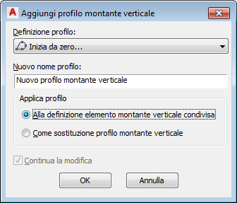

| Per creare il profilo del bordo... | Procedere nel modo seguente... |
| Dalla polilinea disegnata al passo 1 | Selezionare Inizia da zero in Definizione profilo, quindi immettere un nome in Nuovo nome profilo. |
| Da un profilo già esistente nel disegno | Selezionare il profilo esistente per Definizione profilo e scegliere Continua la modifica. |

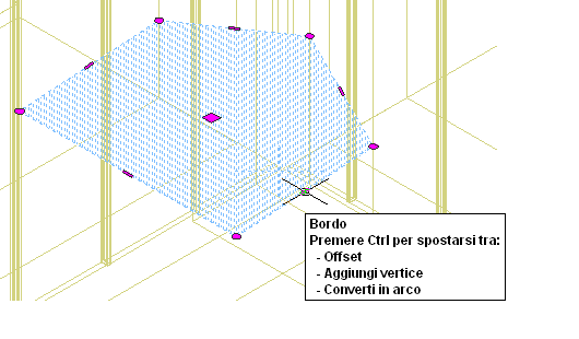

Viene attivata la modalità di modifica dinamica ed è possibile modificare il profilo.
Il grip Bordo presenta tre modalità di modifica: Offset, Aggiungi vertice e Converti in arco. La modalità di default Offset consente di spostare il bordo selezionato perpendicolarmente al punto medio del bordo stesso. A seconda della forma del profilo e del bordo che si desidera modificare, le linee vicine possono essere estese o ritagliate e possono essere aggiunte nuove linee.
Utilizzare la modalità di modifica Aggiungi vertice per aggiungere un vertice al bordo selezionato e creare un nuovo bordo. Se il bordo selezionato è un arco, anche il nuovo bordo creato sarà un arco.
La modalità Converti in arco consente di trasformare il bordo selezionato in un arco e di stirare il punto medio del bordo. Il grip Bordo dell'arco presenta anche una modalità di stiramento, che consente di stirare il punto medio del bordo dopo averlo convertito in arco.
