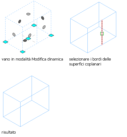

    Vano 3D (a sinistra) in modalità modifica dinamica (a destra)
  4. Scegliere scheda Modifica dinamicagruppo EditaUnisci facce.
  5. Selezionare il bordo che separa le due superfici e premere INVIO.
