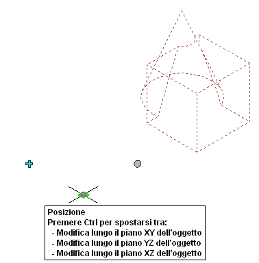

Per riposizionare un gruppo di masse mediante il grip Posizione, attenersi alla procedura indicata di seguito. Nella vista modello, il grip Posizione presenta tre modalità di modifica: Modifica lungo il piano XY, Modifica lungo il piano YZ e Modifica lungo il piano ZX. La modalità di modifica di default è Modifica lungo il piano XY. Nella vista piana, il movimento del grip Posizione è limitato ad un unico piano.
Se gli elementi massa associati al gruppo di masse sono ancorati, si spostano insieme al grip Posizione. Se l'àncora degli oggetti è stata rilasciata, quando si sposta il grip Posizione, si sposta solo il contrassegno di gruppo di masse.
