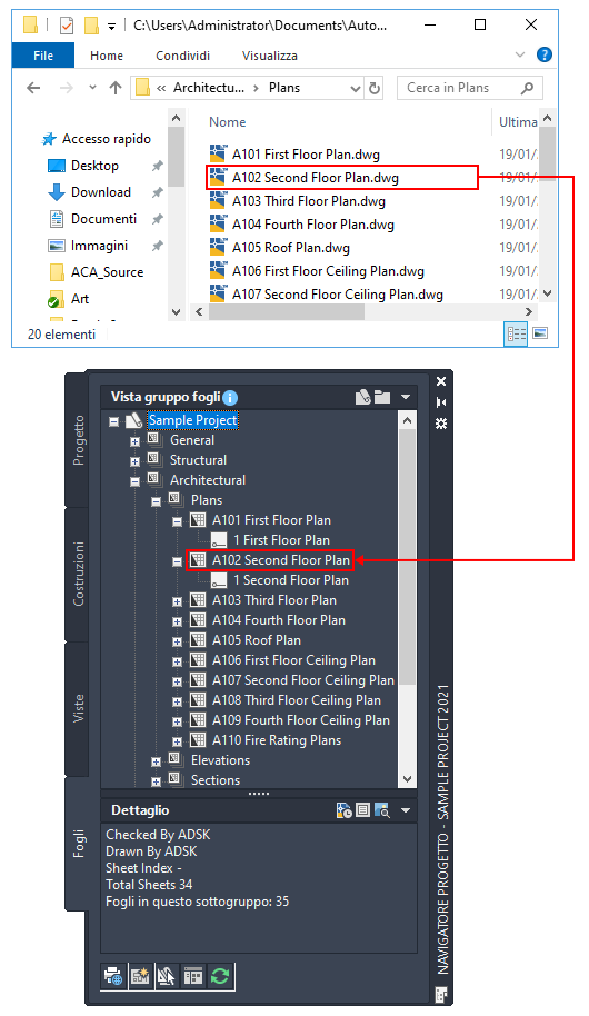

- Avviare Esplora file e disporlo accanto al Navigatore progetto.
- In Esplora file, selezionare la cartella da cui creare una categoria.
- Trascinare la cartella sulla vista struttura dei disegni della scheda selezionata nel Navigatore progetto.

Trascinare una cartella da Esplora file nel Navigatore progetto.
Nota: Se la cartella che si trascina nel Navigatore progetto contiene file di disegno (DWG), verrà richiesto di aggiungerli come file di progetto. Ad esempio, se si trascina una cartella nella categoria Elementi nella vista struttura dei disegni, viene visualizzata la finestra di dialogo Aggiungi elemento, in cui viene richiesto di aggiungere ciascun file DWG contenuto in tale cartella come elemento.
