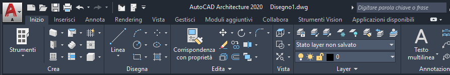

Analogamente a Microsoft Office, in Set di strumenti AutoCAD Architecture 2024 la barra multifunzione rappresenta il punto di accesso centrale per i comandi. Nella barra multifunzione sono disponibili numerose schede in cui i comandi sono raggruppati in base a tipi di attività concettuali o ad oggetti selezionati.
La barra multifunzione sostituisce la barra dei menu e le barre degli strumenti come principale punto di accesso ai comandi.

Set di strumenti AutoCAD Architecture 2024 è dotato di una sola area di lavoro di default: Architecture. Per accedere a menu e comandi associati alle aree di lavoro precedenti (Design, Documento, Dettagli e Visualizzazione), è ora possibile utilizzare le schede della barra multifunzione.
Con la rimozione delle barre dei menu, i comandi per accedere alle funzionalità della Guida in linea sono stati spostati nell'area InfoCenter, nella parte superiore destra della finestra dell'applicazione. Sono disponibili le risorse in linea di InfoCenter e il menu della Guida in linea da cui è possibile accedere alla Guida in linea, alle esercitazioni e ad altre risorse interattive.
In Set di strumenti AutoCAD Architecture 2024 le barre degli strumenti sono state rimosse. I comandi precedentemente disponibili sulle barre degli strumenti si trovano ora sulla barra multifunzione.

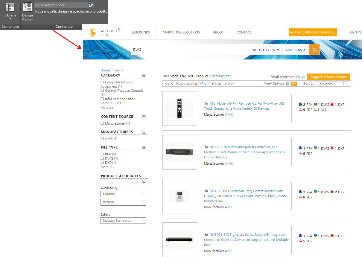

Con Autodesk Seek è possibile ricercare informazioni di design del prodotto. Numerosi provider di contenuti, sia partner aziendali che singoli collaboratori, eseguono pubblicazioni in Autodesk Seek. Tra i contenuti pubblicati sono inclusi modelli 3D, disegni 2D, specifiche, depliant e altre descrizioni di prodotti o componenti.
Importazione del contenuto del design in Set di strumenti AutoCAD Architecture 2024
Autodesk Seek consente inoltre di condividere il proprio contenuto con altri utenti. È sufficiente caricare in Autodesk Seek disegni o blocchi per consentire a partner e clienti un accesso rapido al contenuto.
