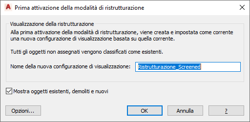

La prima volta che si attiva la modalità di ristrutturazione, viene creata una configurazione di visualizzazione di ristrutturazione specifica, costituita da una copia della configurazione di visualizzazione corrente con la parola Ristrutturazione aggiunta come prefisso.
Viene visualizzata la finestra di dialogo Prima attivazione della modalità di ristrutturazione e alla nuova configurazione di visualizzazione viene assegnato per default un nome con il prefisso Ristrutturazione.
È consigliabile mantenere i prefissi di default per le configurazioni di visualizzazione.
