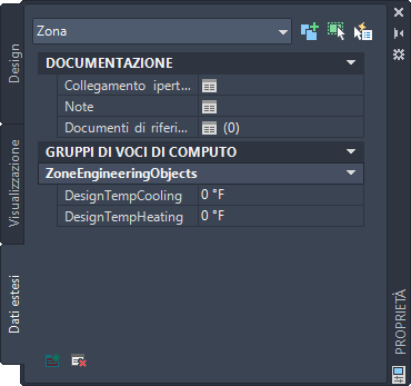

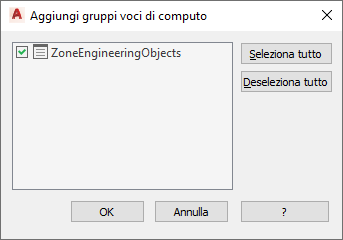

  3. Nella scheda Dati estesi del riquadro proprietà fare clic su (Aggiungi gruppi voci di computo).
  4. Nella finestra di dialogo Aggiungi gruppi voci di computo, selezionare ZoneEngineeringObjects e fare clic su OK.
    Il gruppo di voci di computo viene aggiunto nella zona selezionata e può essere visualizzato nella scheda Dati estesi.
  5. Nei gruppi di voci di computo specificare i valori appropriati per le temperature di calcolo di riscaldamento e di raffreddamento
