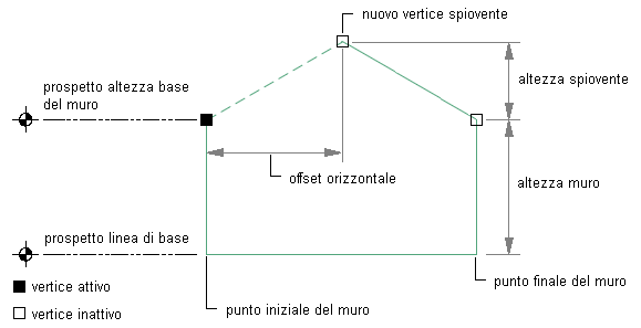

    Modifica della linea del tetto di un muro con l'aggiunta di uno spiovente
    Viene aggiunto un terzo vertice in posizione equidistante dalle due estremità e a circa 2 metri e 50 centimetri dalla linea del tetto.
