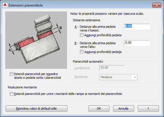

Per modificare le distanze fra pianerottoli e pedate e la risoluzione dei montanti delle scale, attenersi alla procedura indicata di seguito. È possibile differenziare le dimensioni dei componenti del pianerottolo rispetto a quelli utilizzati per le rampe di scale.
| Per... | Procedere nel modo seguente... |
| Aggiungere alla distanza alla prima pedata sul lato ascendente del pianerottolo | Immettere un valore per Distanza alla prima pedata giù. Per estendere il pianerottolo verso il basso di una sola pedata, selezionare Aggiungi profondità pedata. |
| Aggiungere alla distanza alla prima pedata sul lato ascendente del pianerottolo | Immettere un valore per Distanza alla prima pedata su. Per estendere il pianerottolo verso l'alto di una sola pedata, selezionare Aggiungi profondità pedata. |
In questo modo viene fornita un'ulteriore estensione del pianerottolo qualora ciò si renda necessario per fare in modo che i montanti della rampa si uniscano ai montanti del pianerottolo senza discontinuità.
Per le scale create con le precedenti versioni del prodotto, l'opzione Estendi pianerottoli per impedire alzate e pedate sotto i pianerottoli è attiva per default. È necessario deselezionarla per pianerottoli allineati o rettangolari, tuttavia ciò comporta la modifica della posizione della parte superiore o inferiore della scala e potrebbe richiedere la correzione di altri oggetti di costruzione.
