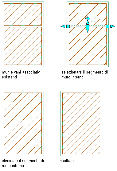

I vani associativi possono essere uniti tramite la rimozione degli oggetti del contorno che li separano. Se è attivato l'aggiornamento automatico dei vani associativi, l'aggiornamento viene eseguito automaticamente.
Le seguenti regole definiscono in ordine discendente la priorità delle proprietà ereditate nel vano unito:
- Se solo uno dei vani da unire presenta dati del gruppo voci di computo, al vano risultante dall'unione vengono applicate le proprietà di tale vano.
- Se solo uno dei vani da unire presenta dati di classificazione, al vano risultante dall'unione vengono applicate le proprietà di tale vano.
- Se entrambi i vani da unire presentano dati del gruppo voci di computo o dati di classificazione, al vano risultante dall'unione vengono applicate le proprietà del vano più grande.
- Se solo uno dei vani da unire presenta dati del gruppo voci di computo definiti nello stile, al vano risultante dall'unione vengono applicate le proprietà di tale vano.
- Quando entrambi o nessuno dei vani da unire presenta i criteri indicati sopra, al vano risultante dall'unione vengono applicate le proprietà del vano la cui data di creazione è la meno recente.
Per tali ragioni, è possibile che le assegnazioni delle proprietà non siano quelle previste, pertanto è consigliabile verificare le proprietà del vano risultante dall'unione.

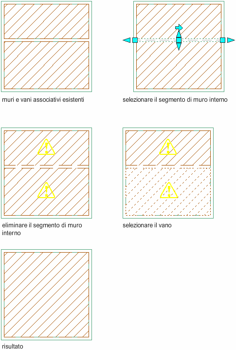

Se l'aggiornamento automatico dei vani associativi non è attivo, è necessario unire manualmente i vani che separano gli oggetti del contorno eliminati. Tale procedura richiede più passaggi rispetto all'aggiornamento automatico ma garantisce un maggiore controllo sulle proprietà che verranno applicate al vano risultante dall'unione.
Unione manuale di vani associativi
- Verificare che l'aggiornamento automatico dei vani associativi sia disattivato.
- Selezionare l'oggetto del contorno che separa i vani da unire ed eliminarlo.
Sono così stati creati due vani separati all'interno degli stessi oggetti del contorno.
- Selezionare ed eliminare il vano di cui non si desidera conservare le proprietà.
Se non si hanno preferenze, è possibile eliminare entrambi i vani.
- Scegliere
Il vano viene aggiornato con i nuovi contorni.
