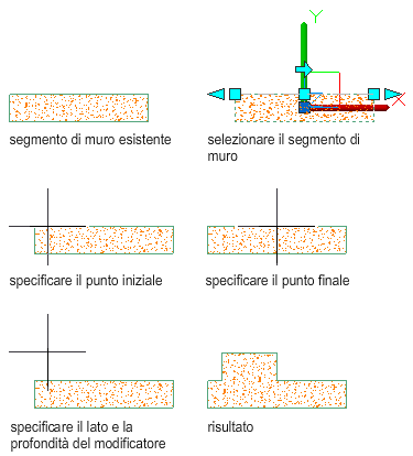

  1. Selezionare il muro a cui applicare un modificatore muro.
  2. Scegliere scheda Murogruppo Editamenu a discesa Modificatori pianoAggiungi.
  3. Selezionare il punto iniziale del modificatore di muro.
    Dopo aver selezionato il primo punto, viene visualizzata una linea temporanea che indica la lunghezza del modificatore.
  4. Selezionare il punto finale del modificatore.
  5. Selezionare il lato del muro su cui disegnare il modificatore.
  6. Immettere la profondità del modificatore di muro.
