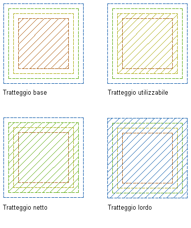

Per definire uno dei seguenti componenti di visualizzazione di un vano nello stile, attenersi alla procedura indicata di seguito.
Nota: Se un'assegnazione di materiale determina le proprietà di visualizzazione dei componenti nello stile di vano, è possibile modificare le proprietà del componente di visualizzazione deselezionando Per materiale. È anche possibile sostituire l'assegnazione di materiale con un materiale diverso.
- Scegliere
- Espandere Oggetti architettonici e Stili di vani.
- Selezionare lo stile di vano da modificare.
- Fare clic sulla scheda Proprietà visualizzazione.
- Selezionare la rappresentazione di visualizzazione in cui eseguire le modifiche, quindi scegliere Sostituzione stile.
- Fare clic sulla scheda Layer/Colore/Tipo di linea.
- Selezionare il componente del vano da modificare, quindi modificare le seguenti impostazioni:
- Materiale: se si seleziona Per materiale, tutte le impostazioni di visualizzazione vengono ricavate dal materiale assegnato. Le caselle di controllo dei componenti che non sono impostabili mediante il materiale sono disattivate.
- Visibilità
- Layer
- Colore
- Tipo di linea/Spessore di linea/Scala del tipo di linea
- Stile di stampa
- Fare clic su OK.
