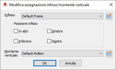

    Viene visualizzato il foglio di lavoro Modifica assegnazione infisso/montante verticale.
  6. Selezionare una definizione di infisso per la griglia selezionata.
    Per... Procedere nel modo seguente...
    Modificare l'infisso della griglia selezionata Selezionare una definizione di infisso e fare clic su OK.
    Specificare la posizione dell'infisso nella griglia selezionata Selezionare In alto, In basso, Sinistra o Destra per Posizione infisso e fare clic su OK.
    Creare una nuova definizione di infisso e assegnarla alla griglia selezionata Fare clic su .
  7. Selezionare una definizione di montante verticale per la griglia selezionata.
    Modificare il montante verticale della griglia selezionata Selezionare la definizione di montante verticale e fare clic su OK.
    Creare una nuova definizione di montante verticale e assegnarla alla griglia selezionata Fare clic su e completare il foglio di lavoro Convenzioni design.
