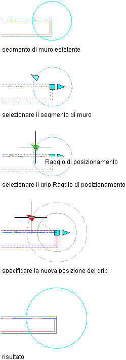

Per sostituire il raggio del cerchio di posizionamento di default del muro ad una estremità di un muro, attenersi alla procedura indicata di seguito. Il raggio del cerchio di posizionamento può inoltre essere sostituito nel riquadro proprietà e mediante il menu di scelta rapida del muro selezionato.
  1. Se la linea di giustificazione del muro non viene visualizzata, selezionare un muro e scegliere scheda Murogruppo PosizionamentoVisualizza giustificazione.
  2. Selezionare un grip di raggio di posizionamento e spostarlo per ridimensionare il cerchio di posizionamento nel modo desiderato.
    Se Input dinamico è attivo, spostare il grip fino a quando non viene visualizzata la quota desiderata.
    Modifica del raggio del cerchio di posizionamento su una delle estremità di un muro
