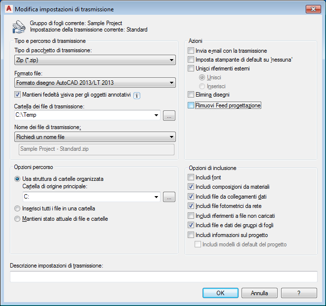

Se si desidera trasmettere un progetto mediante eTransmit, è consigliabile utilizzare percorsi xrif relativi. Nelle impostazioni di progetto è possibile definire se il progetto utilizza percorsi xrif completi o relativi.
Viene visualizzata la finestra di dialogo Modifica impostazioni di trasmissione.
Se ad esempio è stato selezionato ZIP come tipo di pacchetto di trasmissione e C:\Trasferimento come cartella di trasmissione, il file ZIP contenente il progetto verrà posizionato in C:\Trasferimento\Progetto.zip.
| Per... | Procedere nel modo seguente... |
| Visualizzare una finestra di dialogo di selezione dei file standard in cui immettere il nome del pacchetto di trasmissione | Selezionare Richiedi un nome file. |
| Utilizzare un nome di file di default e, se il nome del file esiste già, sovrascriverlo | Selezionare Sovrascrivere se necessario. |
| Utilizzare un nome di file di default significativo, se il nome esiste già, aggiungere un numero alla fine del nome del file | Selezionare Incrementare il nome file se necessario. |
| Duplicare la struttura delle tabelle dei file che vengono trasmessi e rendere la cartella principale la cartella di livello superiore della struttura gerarchica di cartelle | Selezionare l'opzione Usa struttura di cartelle organizzata, Nota: Questa opzione non è disponibile in caso di salvataggio di un pacchetto di trasmissione in un percorso Internet.
| Estrarre tutti i file in un'unica, cartella di destinazione specificata quando si installa il pacchetto di trasmissione | Selezionare l'opzione Inserisci tutti i file in una cartella. Pericolo: Non selezionare questa opzione durante la trasmissione elettronica delle informazioni di progetto. Quando si posizionano tutti i file in una cartella la struttura del progetto viene appiattita.
| Mantenere la struttura delle cartelle di tutti i file nel pacchetto di trasmissione | Selezionare l'opzione Mantieni stato attuale di file e cartelle. Nota: Questa opzione non è disponibile in caso di salvataggio di un pacchetto di trasmissione in un percorso Internet.
Durante la trasmissione, le seguenti informazioni relative al progetto vengono incluse nel pacchetto:
| Per includere... | Procedere nel modo seguente... |
| I file dei font associati TXT e SHX nel pacchetto di trasmissione. | Selezionare l'opzione Includi font. Nota: Poiché i font TrueType sono proprietari, non vengono inclusi nel pacchetto di trasmissione. Se nel computer in cui viene copiato il pacchetto di trasmissione non sono presenti alcuni font TrueType necessari, il font specificato nel sistema FONTALT viene sostituito.
| Le composizioni dei materiali nel pacchetto di trasmissione. | Selezionare Includi composizioni da materiali, per utilizzare le composizioni dei materiali associate ad oggetti o facce. |
| I file esterni con riferimenti tramite collegamento dati al pacchetto di trasmissione. | Selezionare Includi file da collegamenti dati. |
| I file fotometrici da rete associati alle luci fotometriche da rete nel disegno. | Selezionare Includi file fotometrici da rete. |
| Il file DST e i dati del gruppo di fogli nel pacchetto di trasmissione. | Selezionare Includi file e dati dei gruppi di fogli. |

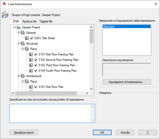

La descrizione viene visualizzata nella finestra di dialogo Crea trasmissione sotto l'elenco delle impostazioni dei file di trasmissione. Nell'elenco è possibile selezionare qualsiasi impostazione di trasmissione per visualizzarne la descrizione.
