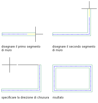

Le funzioni Chiusura ortogonale e Chiusura polilinea sono delle opzioni della linea di comando che consentono di creare un vano chiuso durante l'aggiunta di muri.
Questa opzione consente di chiudere il vano disegnando due muri in base alla direzione specificata. La direzione prosegue fino ad incontrare la linea perpendicolare al bordo iniziale di uno dei muri. Per applicare questa opzione all'inserimento di muri, immettere or (Ortogonale) nella linea di comando.
Chiusura dei muri con Chiusura ortogonale
Questa opzione consente di chiudere il muro creando un segmento di muro tra l'ultimo punto specificato per i muri e il primo punto specificato nel gruppo di muri. Per applicare questa opzione all'inserimento di muri, immettere c (Chiudi) nella linea di comando.
