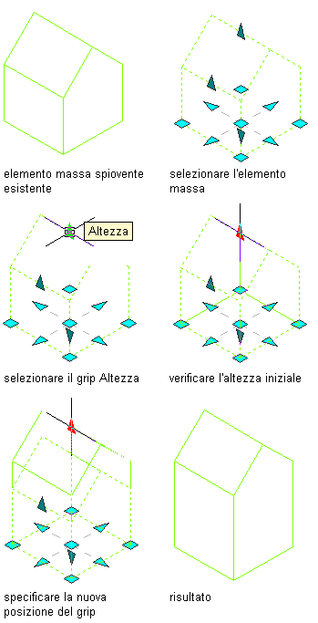

Per modificare l'altezza del tetto di un elemento massa spiovente mediante i grip, attenersi alla procedura descritta di seguito.
L'altezza del tetto spiovente può essere modificata anche nel riquadro proprietà.
Modifica di un elemento massa spiovente mediante il grip Altezza
L'altezza del colmo del tetto e i muri cambiano mentre si sposta il grip, lasciando invariata la configurazione dell'inclinazione e dello spiovente del tetto.
