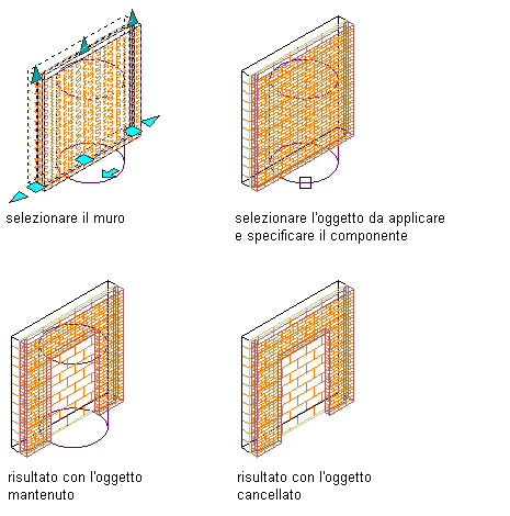

Per creare un modificatore di corpo tridimensionale (3D) e sottrarlo da un muro, attenersi alla procedura indicata di seguito. Il modificatore può essere aggiunto ad un muro monocomponente o ad un solo componente in un muro multicomponente.
Il modificatore di corpo può essere creato da un elemento massa, da un gruppo di masse o da qualsiasi altro oggetto AEC con massa. L'oggetto deve essere posizionato nel disegno prima di poter essere impostato come modificatore di corpo.
Sottrazione di un modificatore di corpo da un componente di muro
