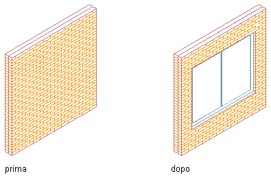

Per inserire uno o più assiemi di porta/finestra in un muro, attenersi alla procedura indicata di seguito.
Inserimento di un assieme di porta/finestra in un muro
  1. Selezionare un muro.
  2. Scegliere scheda Iniziogruppo Creamenu a discesa PortaAssieme porta/finestra.
  3. Specificare le impostazioni per l'assieme di porta/finestra.
  4. Specificare un punto di inserimento lungo il muro.
  5. Inserire altri assiemi porta/finestra nel muro e premere INVIO.
