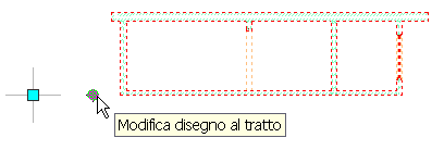

. Nella barra multifunzione viene visualizzata la scheda contestuale Modifica dinamica: disegno al tratto.

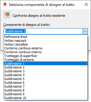

Altrimenti, fare clic su
(Confronta disegno al tratto esistente) e selezionare il disegno al tratto del prospetto con il componente di visualizzazione che si intende confrontare.
