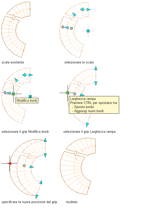

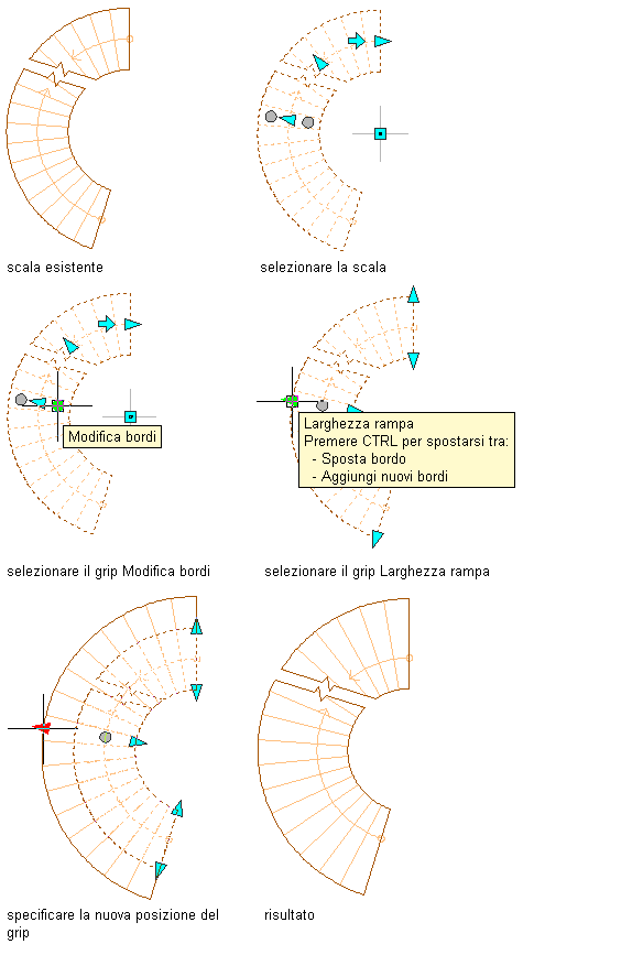

Per modificare il bordo esterno di una scala a chiocciola, attenersi alla procedura indicata di seguito. È possibile modificare il bordo in due modi:
| Per... | Procedere nel modo seguente... |
| Modificare in modo uniforme la larghezza di una scala a chiocciola lungo l'intero arco | Fare clic sul grip Larghezza rampa della scala a chiocciola. |
| Non modificare i punti di grip centrali ed esterni durante la modifica della rampa di una scala a chiocciola | Fare clic sul grip Larghezza rampa della scala a chiocciola e premere CTRL. |
Modifica della larghezza della rampa di una scala a chiocciola mediante i grip
Modifica della forma di una rampa di scale a chiocciola mediante l'aggiunta di un bordo con grip
