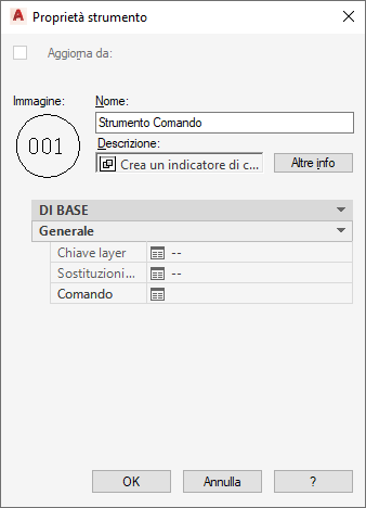

- Nella tavolozza degli strumenti selezionare lo strumento di comando, fare clic con il pulsante destro del mouse e scegliere Proprietà.
Proprietà degli strumenti di comando
- Cambiare nel modo desiderato le proprietà dello strumento elencate di seguito.

| Nome |
Consente di sostituire il nome generico dello strumento di comando con un nome che ne descrive la funzione. |
| Descrizione |
Consente di aggiungere una descrizione più dettagliata per lo strumento di comando. |
| Chiave layer |
Consente di specificare la chiave layer per la definizione del layer in cui verranno inseriti gli oggetti creati con questo comando. |
| Sostituzioni di layer |
Definisce le sostituzioni per la chiave layer selezionata. |
| Comando |
Specifica il comando che verrà eseguito dallo strumento. Nello strumento di comando sono consentiti i seguenti tipi di comando: - Comandi di AutoCAD e di Set di strumenti AutoCAD Architecture 2024
- Routine AutoLISP
- Macro e applicazioni VBA
- Script
| Immagine |
Per default allo strumento di comando non è associata alcuna immagine. Per aggiungere un'immagine esplicativa della funzione dello strumento, fare clic con il pulsante destro del mouse nell'area immagine vuota e selezionare un'immagine. |
