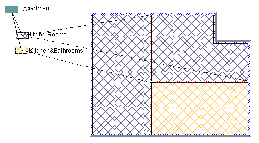

Le zone sono oggetti utilizzabili per il raggruppamento dei vani. Le zone possono avere vani associati e contenere altre zone in una struttura di tipo gerarchico. Ad esempio è possibile creare una zona "Fabbricato uffici" con sottozone per i singoli uffici del fabbricato. Ciascuna area di lavoro all'interno di un ufficio può essere rappresentata da un vano.
Zone in una costruzione.
Zone basate su un modello DIN 277
Zona con sottozone e vani associati
