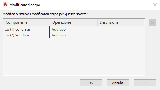

  2. Selezionare un modificatore di corpo e modificarne le impostazioni.
    Per... Procedere nel modo seguente...
    Applicare il modificatore corpo ad un altro componente della soletta o soletta del tetto Selezionare un altro componente per l'opzione Componente.
    Modificare l'operazione utilizzata per applicare il modificatore corpo al componente soletta o soletta del tetto Selezionare un'altra operazione per l'opzione Operazione:
    • Selezionare Additivo per aggiungere il modificatore di corpo al componente.
    • Selezionare Sottrattivo per sottrarre la forma del modificatore di corpo dal componente.
    • Selezionare Sostituisci per sostituire il componente con il modificatore di corpo.
    Eliminare il modificatore corpo dal componente soletta o soletta del tetto Selezionare il modificatore di corpo, quindi fare clic su oppure fare clic con il pulsante destro del mouse, quindi scegliere Rimuovi.
    Immettere una descrizione per il modificatore di corpo Fare clic su Descrizione, immettere il testo e premere INVIO.
  3. Fare clic su OK.
