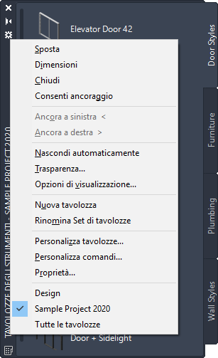

Per visualizzare il gruppo di tavolozze degli strumenti di progetto nell'insieme delle tavolozze, attenersi alla procedura indicata di seguito.
A seconda dell'impostazione del percorso del file delle tavolozze degli strumenti, il gruppo delle tavolozze degli strumenti di progetto può essere visualizzato automaticamente dopo che un progetto è stato impostato come corrente e l'Archivio dei progetti è stato chiuso, oppure può essere vuoto e non essere visualizzato nell'insieme delle tavolozze degli strumenti. Il gruppo delle tavolozze degli strumenti di progetto viene visualizzato automaticamente quando contiene almeno una tavolozza.
I gruppi di tavolozze degli strumenti che non vengono visualizzati automaticamente possono comparire nei seguenti casi:
Se viene creato un gruppo vuoto di tavolozze degli strumenti per un determinato progetto, non viene visualizzato nell'insieme delle tavolozze degli strumenti una volta che il progetto è stato impostato come corrente. Per visualizzarlo, è necessario aggiungere almeno una tavolozza di strumenti.
Selezione del gruppo di tavolozze degli strumenti di progetto
A sinistra vengono elencate tutte le tavolozze disponibili, a destra tutti i gruppi delle tavolozze. Il gruppo vuoto di tavolozze degli strumenti di progetto viene elencato qui.
Il gruppo di tavolozze degli strumenti di progetto è elencato nei gruppi di tavolozze disponibili e può essere selezionato.
