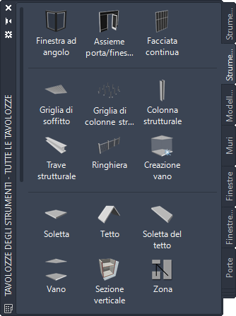

Gli strumenti di Set di strumenti AutoCAD Architecture 2024 consentono di posizionare rapidamente dei tetti selezionando lo strumento Tetto con uno stile di tetto specifico e altre proprietà predefinite. È possibile utilizzare le impostazioni di default di uno strumento oppure modificare qualsiasi proprietà non controllata dallo stile. I tetti creati possono essere ad inclinazione singola o doppia oppure di tipo spiovente. È inoltre possibile utilizzare gli strumenti Tetto per la creazione di nuovi tetti applicando le proprietà degli strumenti a polilinee e muri esistenti.
Tavolozza degli strumenti contenente lo strumento Tetto
Le tavolozze degli strumenti di default dell'area di lavoro contengono degli esempi di strumenti Tetto che si possono utilizzare e personalizzare a piacere. Inoltre, i seguenti cataloghi forniti con il software contengono gli strumenti Tetto da aggiungere alle tavolozze degli strumenti:
