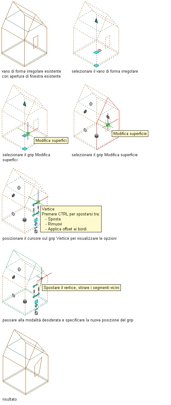

    Il grip Vertice dispone di tre modalità di modifica:
    • Sposta: è la modalità di default. Utilizzare questa modalità per spostare il vertice selezionato in qualsiasi direzione. Se necessario, i segmenti vicini vengono stirati.

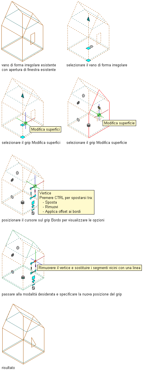

    • Rimuovi: utilizzare questa modalità di modifica per rimuovere un vertice. I segmenti vicini vengono sostituiti da una linea.

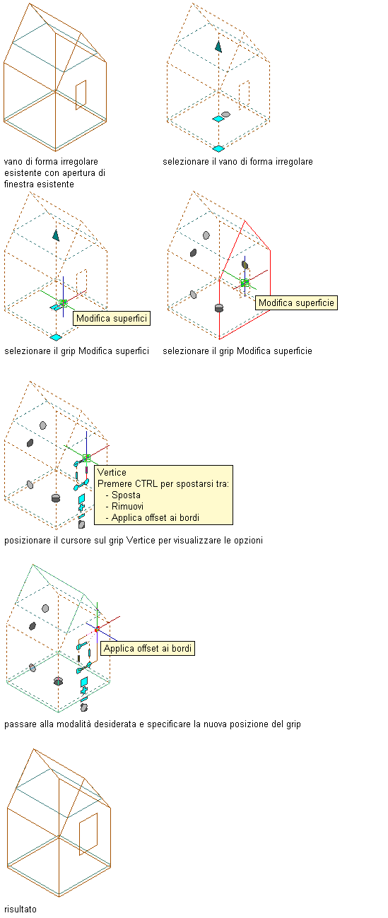

    • Applica offset ai bordi: utilizzare questa modalità di modifica per spostare un vertice e contemporaneamente i bordi adiacenti del contorno di vano.
    Spostamento del vertice di un'apertura per finestre in una superficie di vano di forma irregolare
    Rimozione del vertice di un'apertura per finestre in una superficie di vano di forma irregolare
    Offset dei bordi di un'apertura per finestre in una superficie di vano di forma irregolare
  4. Modificare il vertice nel modo desiderato.
    Per... Procedere nel modo seguente...
    Spostare il vertice Spostare il vertice nella posizione desiderata e fare clic oppure immettere un valore e premere INVIO.
    Rimuovere il vertice Premere CTRL per passare alla modalità di modifica Rimuovi vertice e fare clic per confermare la rimozione.
    Spostare il vertice e i bordi adiacenti Premere due volte CTRL per passare alla modalità di modifica Applica offset ai bordi. Spostare il vertice nella posizione desiderata e fare clic oppure immettere un valore e premere INVIO.
