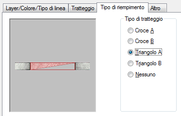

Per definire il tratteggio dei componenti di un'apertura, attenersi alla procedura indicata di seguito. Il tratteggio è visualizzato solo nelle rappresentazioni utilizzate nella vista dall'alto (vista piana) di un disegno.
| Per... | Procedere nel modo seguente... |
| Applicare il tratteggio a tutte le aperture nel disegno | Verificare che l'opzione Sostituzione oggetto sia disattivata, quindi fare clic su |
| Applicare il tratteggio solo all'apertura selezionata | Selezionare Sostituzione oggetto. Se è già selezionato, fare clic su |
La rappresentazione di visualizzazione corrente appare in grassetto.
| Selezionare un modello di tratteggio disponibile nel software | Per Tipo, selezionare Predefinito, quindi selezionare un modello. |
| Selezionare un modello personalizzato | Per Tipo, selezionare Personalizzato, quindi immettere il nome del modello personalizzato. Se necessario, fare clic su Sfoglia e andare alla cartella contenente il file del modello personalizzato. |
| Selezionare un singolo tratteggio | Per Tipo selezionare Definito dall'utente, quindi disattivare Doppio tratteggio. |
| Selezionare un doppio tratteggio | Per Tipo selezionare Definito dall'utente, quindi scegliere Doppio tratteggio. |
| Selezionare un riempimento solido | Per Tipo, selezionare Riempimento solido. |
| Orientare il tratteggio sull'oggetto, indipendentemente dalla rotazione dell'oggetto | Selezionare Oggetto. |
| Orientare il tratteggio sul sistema di coordinate globali (WCS) | Selezionare Globale. |
Definizione della grafica del tratteggio per le aperture
