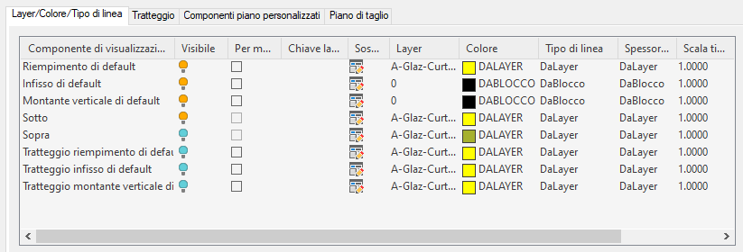

| Ad un'altezza minore del valore di Altezza piano di taglio | Verificare le proprietà di visualizzazione degli oggetti specificate per il componente Sotto piano di taglio nella scheda Layer/Colore/Tipo di linea. |
| Ad un'altezza maggiore del valore di Altezza piano di taglio | Verificare le proprietà di visualizzazione degli oggetti specificate per il componente Sopra piano di taglio nella scheda Layer/Colore/Tipo di linea. |
Componenti Sotto e Sopra
