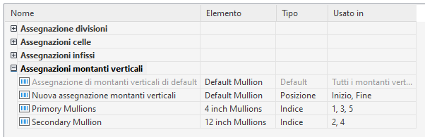

Per aggiungere una nuova assegnazione di montante verticale ad uno stile di pannello facciata continua, attenersi alla procedura indicata di seguito.
-   Scegliere
-  Espandere Oggetti architettonici, quindi Stili pannello facciata continua.
- Selezionare uno stile di pannello facciata continua.
- Fare clic sulla scheda Convenzioni design.
-  Nel riquadro sinistro, selezionare la griglia in cui creare una nuova assegnazione di montante verticale.
-  Fare clic su Nuova assegnazione montante verticale.
 Nell'elenco delle assegnazioni di montanti verticali verrà visualizzata una nuova assegnazione.
Nuova assegnazione di montante verticale
-  Selezionare l'assegnazione di montante verticale e fare clic con il pulsante destro del mouse. Quindi, scegliere Rinomina e immettere un nome descrittivo.
-  Selezionare una definizione di montante verticale nella colonna Elemento.
-  Specificare i montanti verticali che devono utilizzare l'assegnazione.
- Fare clic su OK.
