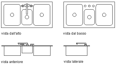

I blocchi multivista possono essere visualizzati differentemente in ogni direzione di vista e rappresentazione di visualizzazione. Ad esempio, la vista dall'alto di un blocco multivista che rappresenta un lavello mostra la parte superiore del lavello; la vista dal basso mostra la parte inferiore del lavello. Esistono inoltre rappresentazioni per le viste sinistra, destra, frontale e posteriore. È inoltre possibile definire un gruppo diverso di visualizzazioni per ciascuna rappresentazione di visualizzazione, in modo da avere un insieme di viste per la vista Piano e un altro insieme di viste per la vista Riflesso.
