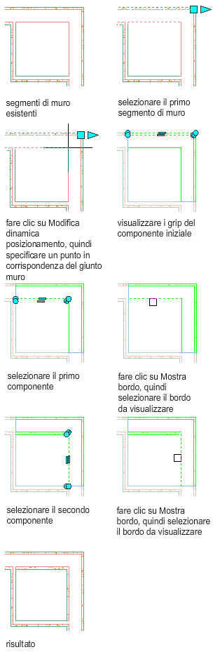

Per modificare un'intersezione muro mediante la visualizzazione del bordo di un componente muro precedentemente nascosto, attenersi alla procedura indicata di seguito.
. Vengono visualizzati i grip Vertice e Bordo del primo componente muro in base all'indice degli stili di muro.
È possibile visualizzare il bordo di un solo componente per volta. Premere ESC per deselezionare i componenti.
. | Per... | Procedere nel modo seguente... |
| Eliminare le eventuali modifiche apportate durante la sessione di modifica dinamica | Scegliere ![]() . |
| Salvare le eventuali modifiche apportate durante la sessione di modifica dinamica | Scegliere ![]() . |
Nell'esempio seguente i bordi del componente in cartongesso precedentemente nascosti vengono visualizzati per creare una condizione di angolo interno.
