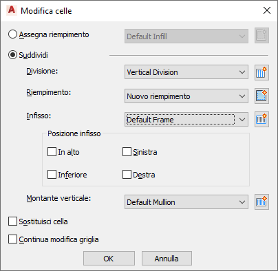

Viene visualizzato il foglio di lavoro Modifica celle.
| Per... | Procedere nel modo seguente... |
| Assegnare un riempimento alle celle selezionate | Selezionare Assegna riempimento, quindi selezionare una definizione di riempimento. Deselezionare la casella Sostituisci cella e fare clic su OK. |
| Sostituire le celle selezionate con un nuovo riempimento | Selezionare Assegna riempimento, quindi selezionare una definizione di riempimento. Selezionare la casella Sostituisci cella e fare clic su OK. |
| Creare un nuovo riempimento e assegnarlo alle celle selezionate |  Fare clic su  |
| Suddividere le celle selezionate in divisioni, riempimenti o infissi | Selezionare Suddivisione. |
| Selezionare una divisione per le celle suddivise | Selezionare una definizione di divisione. |
| Creare una nuova divisione e assegnarla alle celle selezionate |  Fare clic su  |
| Selezionare un riempimento per le celle suddivise | Selezionare una definizione di riempimento. |
| Creare un nuovo riempimento e assegnarlo alle celle suddivise |  Fare clic su  |
| Selezionare una definizione di infisso per la griglia creata in seguito alla suddivisione della cella | Selezionare la definizione di infisso e fare clic su OK. |
| Specificare la posizione degli infissi nella griglia creata in seguito alla suddivisione della cella | Selezionare In alto, In basso, Sinistra o Destra per Posizione infisso e fare clic su OK. |
| Creare una nuova definizione di infisso e assegnarla alla nuova griglia creata in seguito alla suddivisione della cella |  Fare clic su  |
| Selezionare una definizione di montante verticale per la griglia creata in seguito alla suddivisione della cella | Selezionare la definizione di montante verticale. |
| Creare una nuova definizione di montante verticale e assegnarla alla griglia selezionata |  Fare clic su  |
| Sostituire il riempimento delle celle esistente con le opzioni selezionate nel foglio di lavoro | Selezionare Sostituisci cella. |
| Continuare a modificare la griglia tramite modifica dinamica dopo la suddivisione della cella | Selezionare Continua modifica griglia. |
