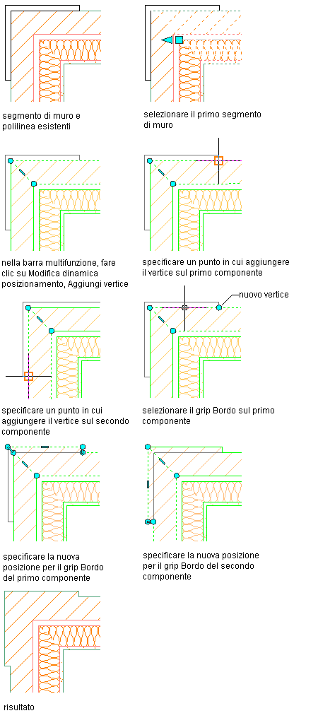

    Nell'esempio seguente vengono aggiunti nuovi vertici ai componenti, quindi una condizione di angolo con rivestimento esterno in mattoni viene modificata con i grip Bordo.
